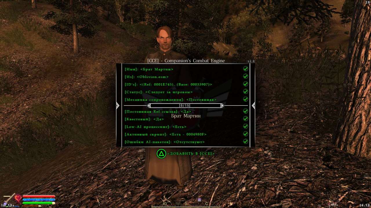

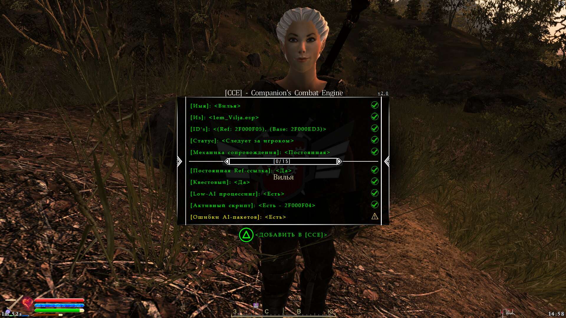

Park9 Опубликовано 30 октября, 2020 Опубликовано 30 октября, 2020 @Takirell словили вылеты при фастревеле в другую ячейку с ССЕ. вот такая история в месаджлогере 2020/10/30 18:10:45 [0065B03A] [WARNING] MobileObject::Move called on 'MartinRef' (0001E745) with invalid angle. 2020/10/30 18:10:45 [0065B03A] [WARNING] MobileObject::Move called on 'Viljaref' (30000F05) with invalid angle. чтобы это могло значить?
Takirell Опубликовано 31 октября, 2020 Автор Опубликовано 31 октября, 2020 В 30.10.2020 в 17:16, Park9 сказал: @Takirell словили вылеты при фастревеле в другую ячейку с ССЕ. вот такая история в месаджлогере 2020/10/30 18:10:45 [0065B03A] [WARNING] MobileObject::Move called on 'MartinRef' (0001E745) with invalid angle. 2020/10/30 18:10:45 [0065B03A] [WARNING] MobileObject::Move called on 'Viljaref' (30000F05) with invalid angle. чтобы это могло значить? Понятия не имею. Что-то про угол пишет, какой - я хз. Мартин и Вилья в системе находятся или просто так ходят? Какие опции включены? Почему решили, что именно из-за [CCE]? Там только 2 опции отвечают за перенос компаньонов: "Режим прохода через двери" и "Режим авто-телепорта". Все, больше в движке ничего, никого и никуда не переносит.
Park9 Опубликовано 1 ноября, 2020 Опубликовано 1 ноября, 2020 13 часа назад, Takirell сказал: Почему решили, что именно из-за [CCE]? если выключить CCE, то вылетов нет. 13 часа назад, Takirell сказал: Какие опции включены? все по дефолту 13 часа назад, Takirell сказал: Мартин и Вилья в системе находятся или просто так ходят? просто так Спойлер Добавлено 4 минуты спустя. сейв тут
Takirell Опубликовано 1 ноября, 2020 Автор Опубликовано 1 ноября, 2020 1 час назад, Park9 сказал: просто так Тогда хз. Если компаньон не в системе, то движок его никак не воспринимает.
