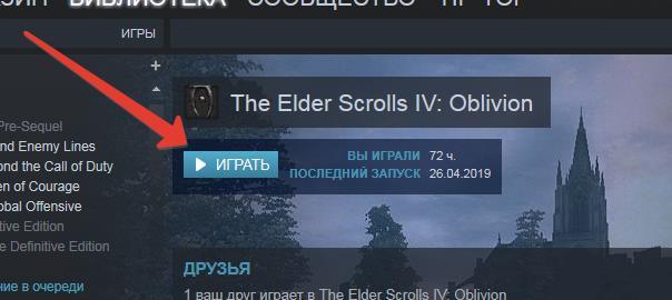

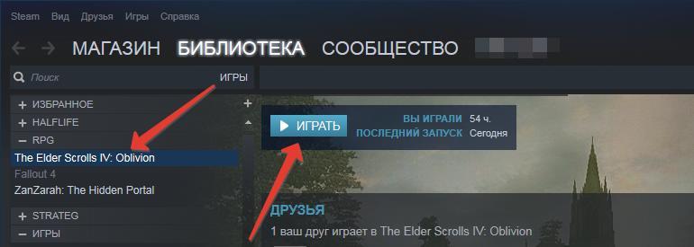

- у вас должна быть установлена Steam-версия игры Oblivion (а иконка ИГРАТЬ активна)
!!!  Если вы только что установили, или давно не запускали игру, лучше запустить, - чтоб обновились параметры файлов и реестра

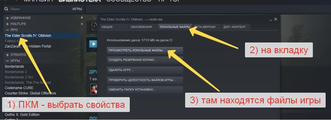

Для начала перейдите в каталог с установленной Steam-игрой Oblivion
как правило она находится по следующему пути  [буква диска:\SteamLibrary\steamapps\common\oblivion]... либо;
Вы можете узнать об этом в вашем Steаm-клиенте

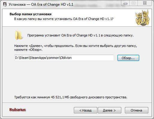

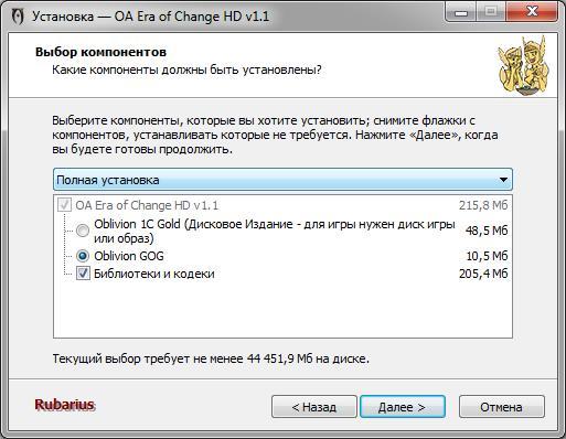

- запустите инсталятор Era of Change, и выберите папку, с установленной Стим-версией игры
К примеру...

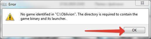

!!! - проследите, что-б в адресной строке не было подряд 2-х папок обливион, - типа   (\common\Oblivion\Oblivion

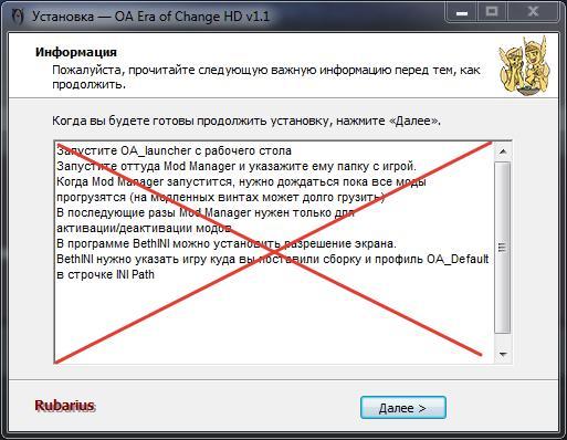

- далее выберите к установке версию GOG

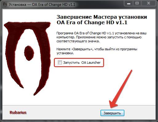

- по окончанию инсталяции пропускаем инструкцию, - Так как о ней я напишу далее
-  просто нажмите завершить (! не запускайте лаунчер)

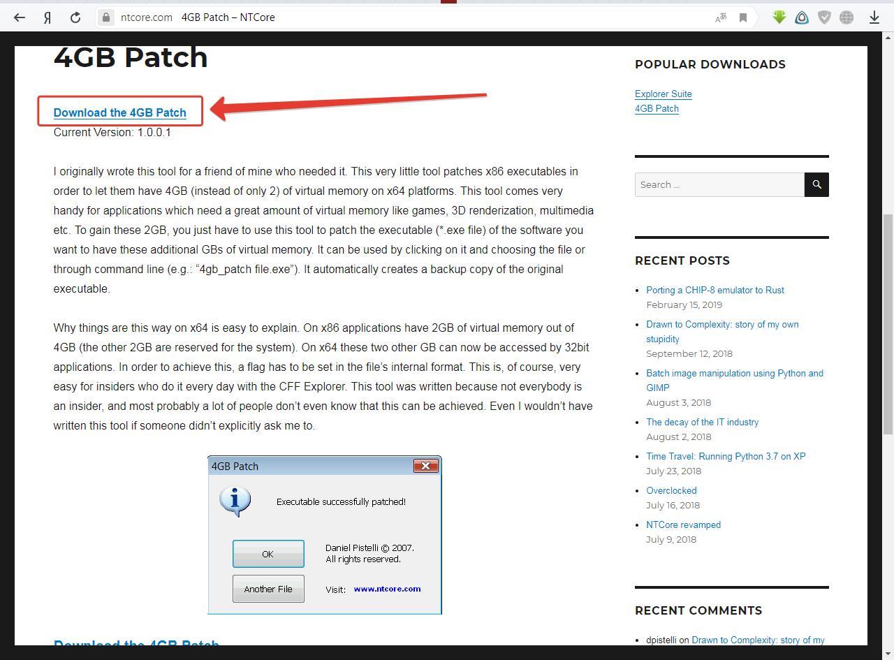

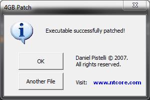

!!! - для того чтоб повысить стабильность игры, вам необходимо пропатчить исполняемый файл Oblivion.exe на обработку памяти свыше 2GB
Для этого скачайте по этой ссылке 4GB Patch(ер) https://ntcore.com/?page_id=371
Запустите извлеченный из архива 4gb_patch.exe и выберите ваш Oblivion.exe
- и подтвердите действие [OK]

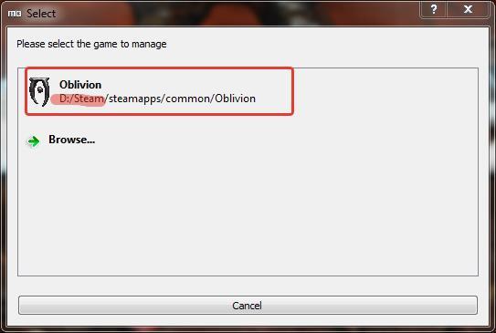

Запустите файл, Oblivion\Mod Organizer\ModOrganizer.exe
- при первом запуске вам будет предлжено ассоциировать его с вашей игрой Oblivion
Как правило она уже должна быть отображена в списке доступных игр
В противном случае нажмите Browse... и выберите папку с установленной Стим-версией игры

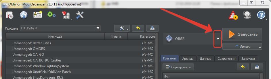

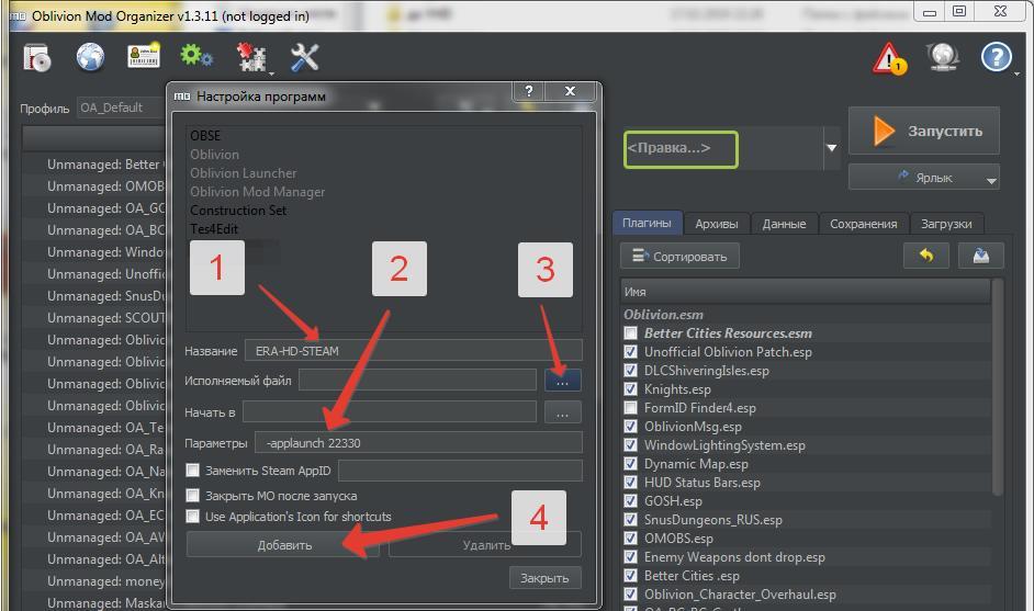

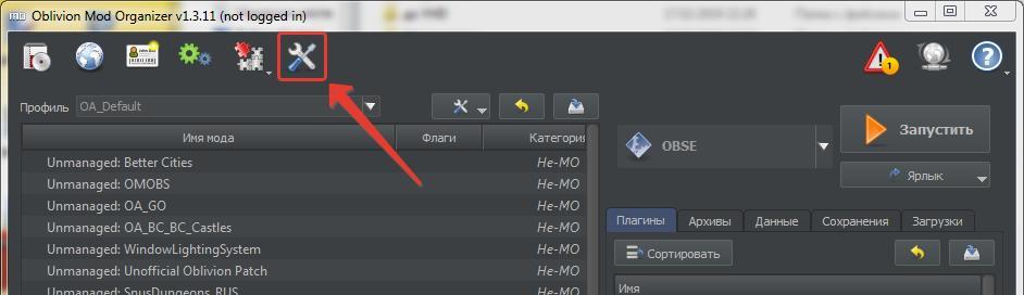

- после того как Mod Organizer запустится, выберите иконку "Настроек"

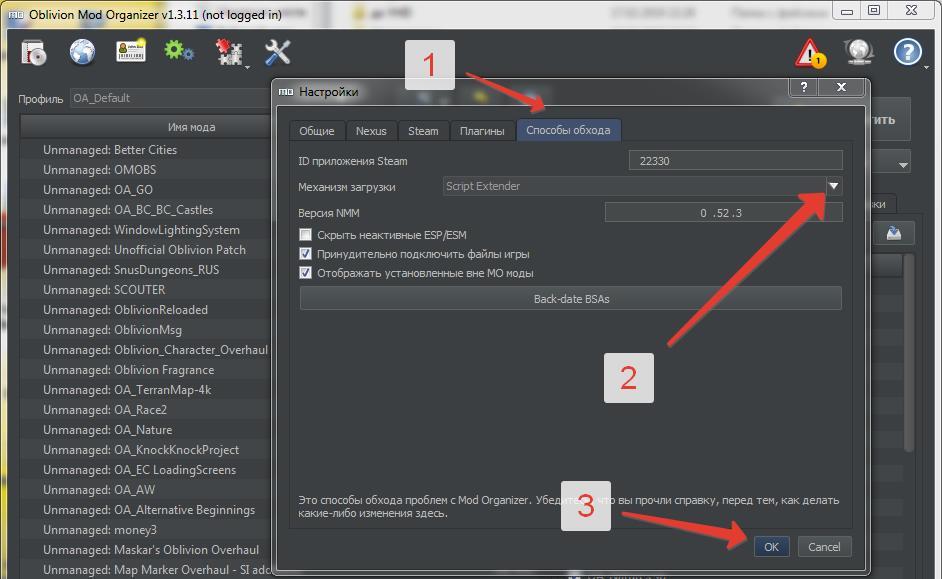

- в открывшемся окне настроек, выберите вкладку [Способы обхода]
- в параметре [Механизм загрузки], установите [Script Extender]
- подтвердите изменения нажав [OK]
- нажмите на иконку раскрывающегося списка [Програма для запуска], - и  выберите <Правка...>
- в параметре [Название], укажите любое название, например: ERA-HD-STEAM
- в параметре [Параметры], введите: -applaunch 22330

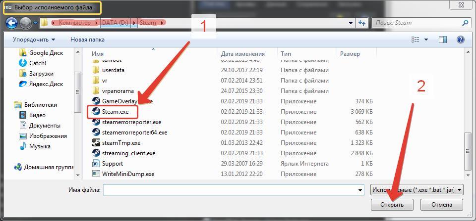

- в параметре [Исполняемый файл], вам необходимо указать на ваш исполняемый файл для Стима - Steam.exe
- нажать иконку [Добавить], а после [Закрыть]
Для указания исполняемого файла, вам необходимо выбрать папку с установленным (у вас) клиентом STEAM.

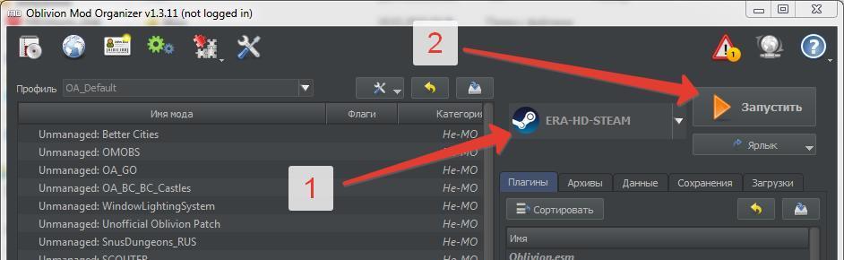

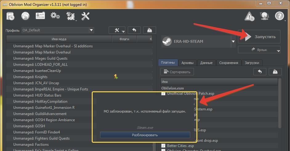

В списке [Програма для запуска] выберите созданный вами пресет ERA-HD-STEAM
И после всех этих манипуляций вы уже можете запустить Era of Change HD посредством вашего Stesm аккаунта
- просто нажмите иконку [Запустить]

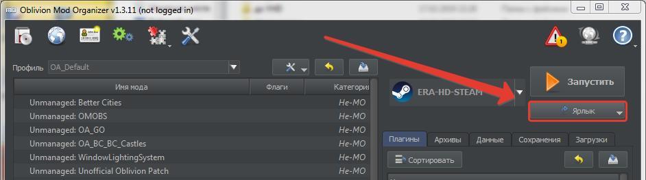

- запустите Mod Organizer, и нажмите на иконку [Ярлык]
После чего вам будет предложено создать ярлык (например на рабочий стол), - выберите нужную опцию.
- после чего вы сможете запускать сборку с ярлыка 2019-02-19_01-51-27.jpg  (минуя запуск Mod Organizerа)

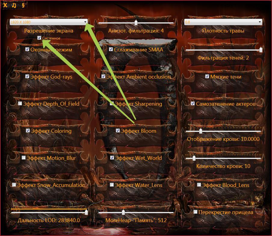

Панель настроек и опций Era of Change HD + STEAM
По причине того, что оригинальная панель запуска ("Лаунчер") от разработчика Park9, слегка не совместима со Steam-версией игры.
Я немного модифицировал (переделал) панель из моего предыдущего проекта "Nehrim: на краю судьбы"
- после запуска панели: файл OA Settings.exe
Вы можете подключить/отключить, настроить - некоторые из параметров настроек в игре.
Подробное описание для настроек под спойлером.
Разрешение экрана:
Ну здесь все понятно, выберите нужное вам разрешение.
- или нажмите "Системное", для автоматического определения.

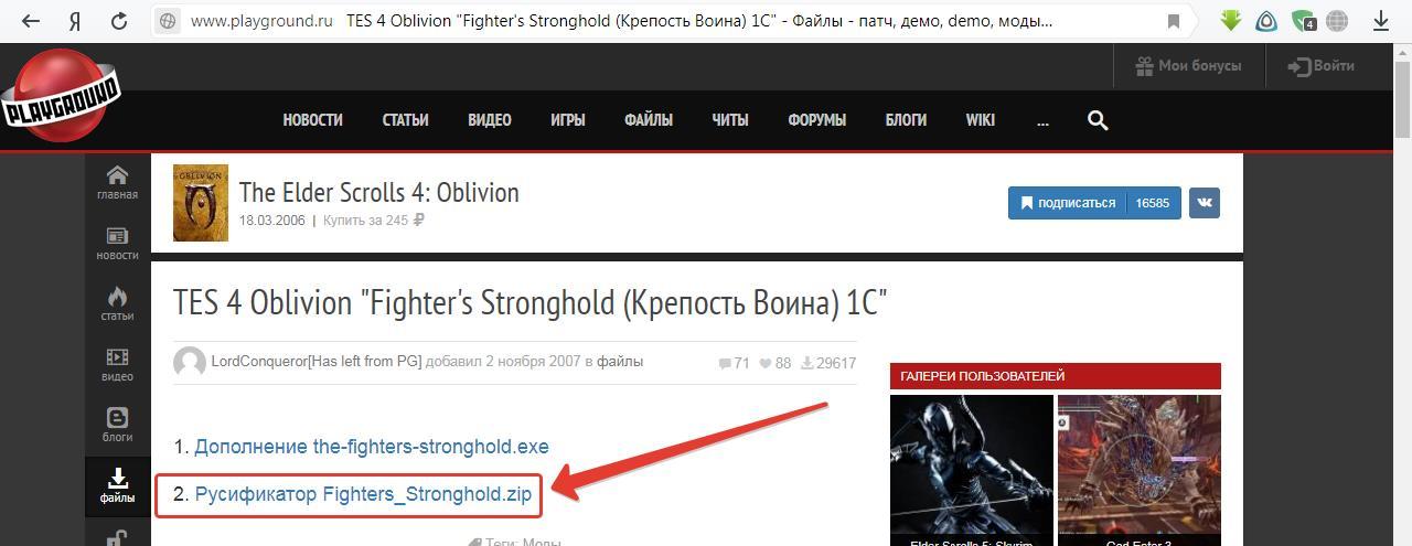

После всех этих манипуляций моды DLC русифицированы, - НО остается еще один файл DLCBattlehornCastle (для которого, официального перевода от 1С -нет)
6- Скачиваем архив с любительским переводом от туда http://www.playground.ru/files/tes_4_oblivion_fighters_stronghold_krepost_voina_1s-9319/
7- распаковываем архив и заменяем файл DLCBattlehornCastle.esp в папке Data с игрой. (подключаем в Mod Organizere)

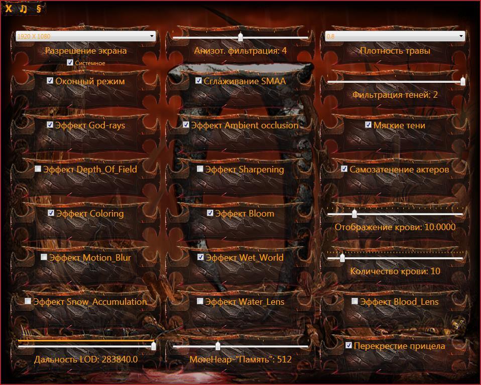

Если честно, то ОЧЕНЬ мощные описания и руководства! Тот редкий случай, когда всё понятно с первого раза! Мое восхищение! :5631fa4b225a0_:
И моё уважение за "Панель настроек и опций Era of Change HD", это сильно и очень удобно!
Единственное пожелание, можно было ещё добавить и остальные стандартные настройки графики, такие как дальность прорисовки деревьев, травы, персонажей и пр.
З.ы. Хоть я и не использую стим-версию, однако не смог обойти это стороной.

День добрый при запуске пишет что МО заблокирован, т.к уже запущен ( есть активная кнопка разблокировать)
При запуске  просто запускает сТим и все.. А вот игра сама на запуск не идет. Что можно сделать ?
21 час назад, Иван Шалашов сказал:
это нормальное явление, - если запускать игру из мод-органайзера... И на запуск игры, это никаким образом не влияет
это своего рода уведомление о том, что вы запустили исполняемый файл игры, - и дальнейшая работа в програме мод-органайзер невозможна.
