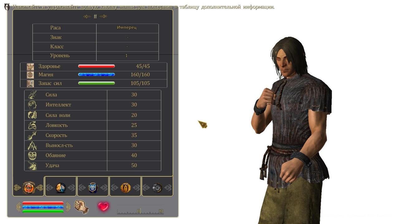

Проблемы с разрешением/размером окна или нечто вроде.
Сборка запускается, но играть невозможно, т.к. размер окна гораздо больше размера экрана(см. фото), соответственно не могу изменить разрешение через настройки(доступны только верхние строчки).
Соответственно вопрос- как пофиксить?
toncher1993, Пробывал игру закрыть и перезапустить. Подобная проблема у каждого второго. Мне перезапуск игры помог. Со второго раза нормально заработала.
9 минут назад, toncher1993 сказал:
c:\Users\Ваше имя \Documents\My Games\Oblivion\Oblivion.ini
Строки
iSize H=1080
iSize W=1920
Ставим своё разрешение экрана. И желательно пользоваться поиском по форуму.
Заходите в папку Мои Документы ---> My Games ----> Oblivion ---> файл Oblivion.ini  открываете блокнотом и редактируете строки:
в  категории [Display]
iSize H=1024  - высота
iSize W=1280  - ширина
